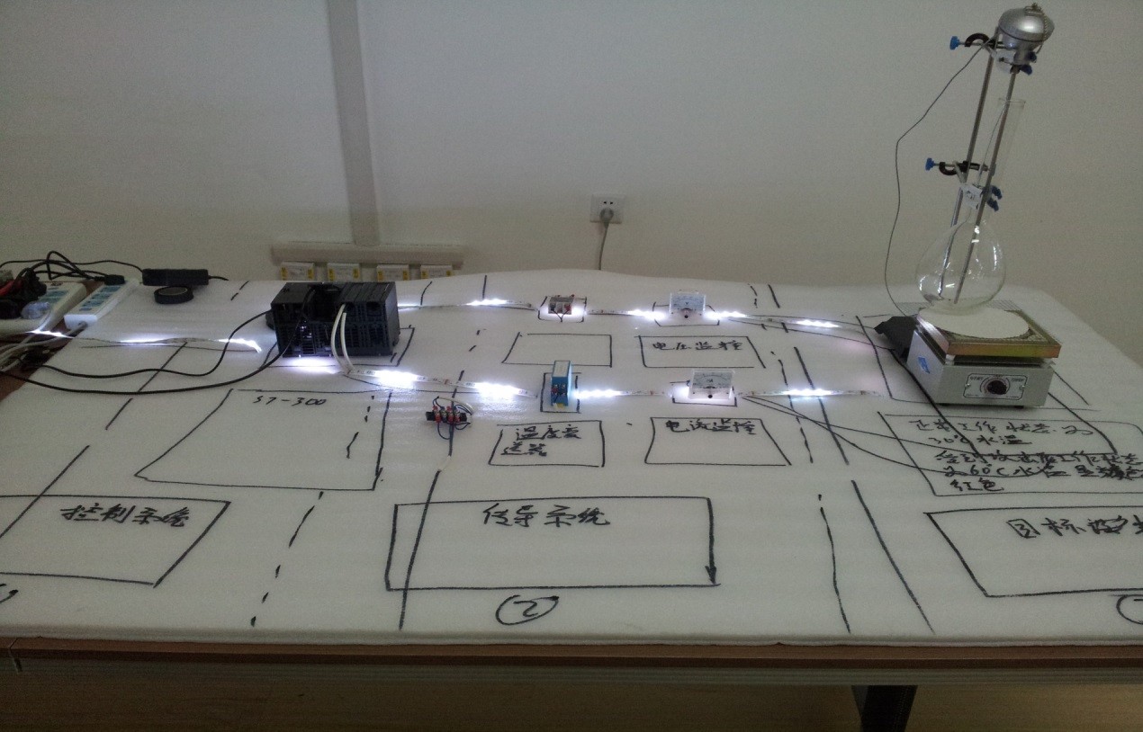

我们遇到的第一个问题就是如何分析其作用于WINCC以及PLC的完整机理,并能将其描述清楚。当我们从网上淘来的S7-300货品到来的时候时,几乎所有人都是第一次见到这种东西,X86、Sparc、ARM、MIPS(包括Cavium),对于传统的反病毒工程师来说,这几乎就是对于硬件架构的全部视野。
类似的问题在后面几个月不断出现,当我们希望将其表现为一个闭环的场景时,一个同事建议购买一台低速离心机来代替传说中的铀分离设备,但手忙脚乱的我们最后还是用一个电炉+烧瓶的温控系统来做替代演示。
