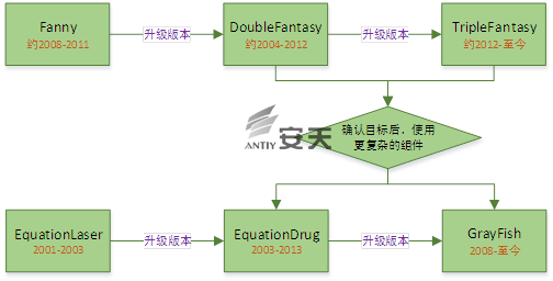

         Equation组织的6个组件的攻击示意图:
图1 组件关系示意图
      Equation组织攻击时,选择Fanny或DoubleFantasy或TripleFantasy作为攻击前导,当确认被攻击端是攻击者的预期目标后,会使用更复杂的组件EquationDrug或GrayFish。

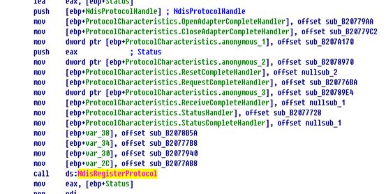

      1.       驱动初始化的时候从注册表中遍历了所有的网卡,然后调用函数NdisRegisterProtocol向NDIS库注册了一个NDIS协议相关的结构。注册后该驱动就可以收到本机上的所有的网络流量,这一点类似于WinPcap的捕包机理。相关代码如下:

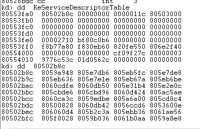

      2.       修改了KeServiceDescriptorTable中的函数的地址。

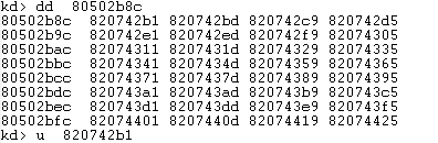

图3 原始的KeServiceDescriptorTable中的函数地址
图4 修改后的KeServiceDescriptorTable中的函数地址
      修改后的函数地址只是包含一个JMP指令。 如果KeServiceDescriptorTable中的函数不是它要hook的目标则直接跳回原始函数的地址,否则跳到驱动自己的函数中去。
      如函数nt!NtAcceptConnectPort在KeServiceDescriptorTable中它的地址是820742b1。
      该处的指令如下:
820742b1 2eff25b8420782  jmp     dword ptr cs:[820742B8h]
      820742B8就是NtAcceptConnectPort对应的地址。而函数NtTerminateProcess在KeServiceDescriptorTable中的地址是0x81cf9ebd.该处的指令为:
81cf9ebd 2eff25c49ecf81  jmp     dword ptr cs:[81CF9EC4h]
      81CF9EC4中包含的地址为b1fd6eae,该地址指向驱动的一个函数。目前驱动hook的函数如下:

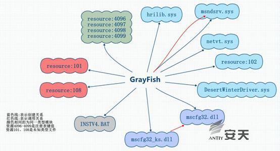

5 组件GrayFish分析
       GrayFish是Equation组织中最复杂的攻击组件,是EquationDrug的新一代版本,安天分析小组认为其最重要的特点是:不依靠文件载体,而是完整的存在于注册表中,依靠bootkit在操作系统启动时执行,这一机制穿透了安全产品以文件为检测对象的机制,也穿透了相关基于白名单和可信计算的解决方案。
      组件GrayFish的资源段中包含13个加密资源,均通过同一段解密算法进行解密:
      解密后的13个文件中有5个驱动文件(sys)、2个动态链接库文件(dll)、4个包含注册表数据的文件、1个含有字符串“services.exe”的配置文件及1个加密的数据文件。
      动态调试后发现,其中3个驱动文件hrilib.sys、msndsrv.sys及netvt.sys是由原始样本释放,包含网络驱动及注册表相关操作函数。mscfg32_ks.dll调用mscfg32.dll,拥有创建远程线程、获取系统信息、创建和删除注册表键值等功能。除已释放的三个驱动文件外,资源102中含有对注册表进行操作的函数,而DesertWinterDriver.sys中包含对IoControlCode的比较,具体功能有待分析。
      另外,原样本会生成批处理用以删除自身,该批处理文件名与EquationDrug用以自删除的文件名完全相同,这也说明二者之间具有密切的联系。

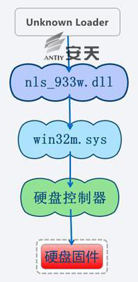

      nls_933w.dll是具有硬盘固件重新编程能力的模块,由于硬盘固件是一个安天分析小组之前缺少储备的领域,因此分析进展非常缓慢。从目前分析来看,当nls_933w.dll模块被其他程序调用后,nls_933w.dll从自身资源释放win32m.sys驱动文件,win32m.sys驱动文件负责与硬盘控制器进行通信,它能够判断硬盘控制器类型,如:IDE、SATA等,根据不同类型的硬盘控制器发送对应的控制指令。因此只要攻击者熟悉各硬盘厂商规定的ATA指令,那么就可以对硬盘固件进行恶意篡改。
图5 修改硬盘固件的流程图

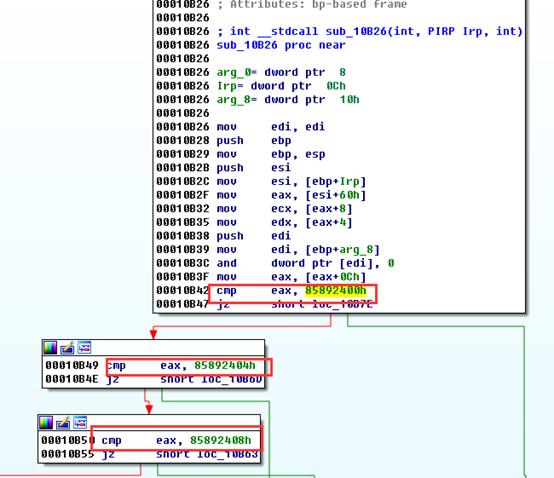

      动态调试后安天分析小组发现,该模块调用函数DeviceIoControl与win32m.sys进行交互。在win32m.sys中,安天分析小组发现多个IoControlCode并分析了它们所对应的功能。
图6 IoControlCode所对应的功能图

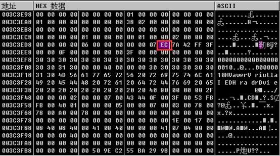

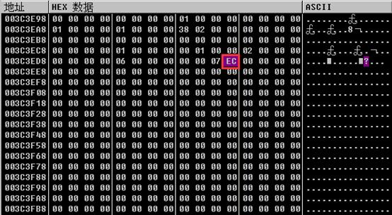

安天分析小组发现,当IoControlCode为0x870021D0时,nls_933w.dll对硬盘控制器发送ATA控制指令:0xEC,获取硬盘相关信息。
图7 获取硬盘相关信息
调用DeviceIoControl前后内存中的数据对比,调用后返回硬盘信息:
      其他的IoControlCode所对应的功能及ATA指令有待进一步分析和发现。

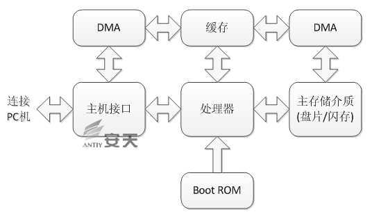

      不论是传统的机械硬盘还是固态硬盘,其总体的结构都是相似的。硬盘主要由处理器、缓存、Boot ROM和主存储介质等几部分构成,对于机械硬盘,还有电机驱动电路和磁头控制电路等。其简化原理框图如下图所示:
图8 硬盘原理框图
      由于硬盘的电路板上已经具有了CPU、内存和ROM,硬盘可以看做是一个小型的计算机系统,在固件的控制下可以有自己的行为。目前常见的硬盘处理器都是基于ARM核心的,新型的硬盘控制器甚至采用多核结构来保证高速的数据传输。

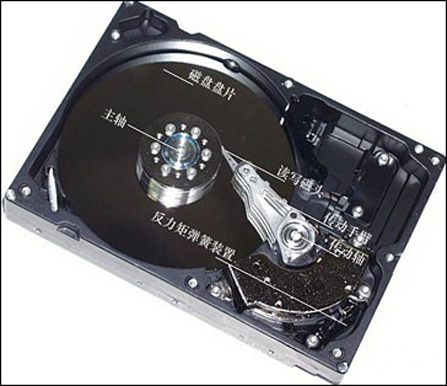

      1) 传统机械硬盘
      对于目前大部分的机械硬盘来说,其固件的主体部分通常存放在盘片上的隐藏扇区中,Boot ROM按照校准数据初始化磁头组件之后,从隐藏扇区中读取固件数据,并将控制权转交给固件主体,固件主体完成自身初始化之后,加载并启动总线接口驱动模块。至此,硬盘完成上电启动过程。
      机械硬盘的内部结构如图所示:
图9 机械硬盘组成与结构
(http://jingyan.baidu.com/article/ab0b5630d88efdc15bfa7d60.html)
      硬盘的数据存储在磁盘盘片上,硬盘工作时,主轴带动盘片高速旋转,读写磁头悬浮于盘片上方几微米处,通过巨磁阻效应来进行读写操作。传动手臂通过强磁铁与线圈构成的音圈电机进行寻道,以定位要读写的内容。图中的返利局弹簧装置是给传动手臂提供回复力的,该装置能够保证硬盘在断电的时候,磁头能够自动归位到Park区。Park区有一块柔软的支撑垫,可以在硬盘不工作时固定读写手臂,以免因外界震动而划伤盘片。

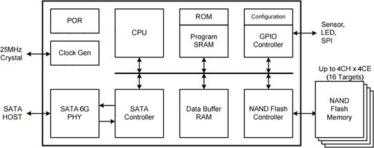

      2)  固态硬盘
      与机械硬盘相比,由于没有机械结构,固态硬盘的结构要简单不少,通常的固态硬盘都可以用下面的图来描述:
图10 固态盘及其控制器结构框图
(《JMF608SATA III NAND Flash Controller datasheet》)

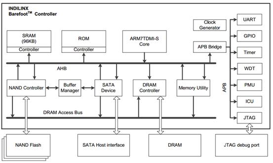

      图中左边的框是固态硬盘的控制器,右边是板载外设和NAND FLASH阵列,部分型号的控制器还需要外置的Data Buffer RAM,也就是缓存。从图中可以看出,控制器本身就可以构成一个完整的计算机系统,其引导过程与机械硬盘类似,在此就不再重复了。

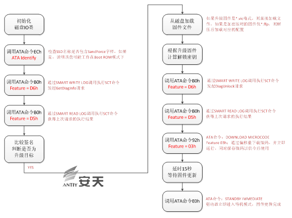

      特别要值得注意的是,目前大部分硬盘都支持固件升级功能(通过下载微码命令或者厂商的私有命令实现),用户可以通过厂商规定的ATA指令来对硬盘驱动器上的固件进行更新。这使得硬盘厂商无需召回有固件bug的产品,而可以在用户系统上通过软件工具升级固件,修补缺陷。例如,希捷2008.12月的硬盘有故障,官方发布了固件更新工具和使用说明,使用户刷新固件解决问题。类似的还有硬盘厂商西部数据的C1门事件。
下图以Seagate SandForce SF-2200系列固态硬盘为例,说明硬盘固件的升级过程:
图11 Seagate SandForce SF-2200系列固态硬盘固件升级流程图
      这种通过主机软件在系统(In System)升级固件的机制使用很方便,但也意味着存在着固件被恶意篡改的可能性。而且这种篡改可以是通过软件操作,在用户毫不知情的情况下进行。
