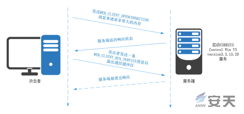

        攻击者可借助特制的请求,利用该漏洞造成基于堆的缓冲区溢出,攻击者通过与服务端建立连接,并请求分配内存,服务器响应攻击者并分配内存,攻击者发送特殊消息使服务端缓冲区溢出,导致Web Server发生崩溃。如下图所示:
图 3-1 CODESYS缓冲区溢出过程

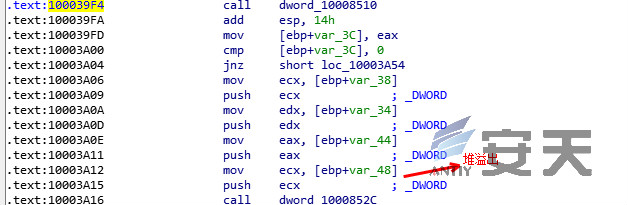

        该漏洞存在于CmpWebServerHandlerV3.dll(文件版本3.5.15.20)库中,源于该dll库未能正确的验证由用户提交的发往Web Server URL端点的数据。当CmpWebServerHandlerV3组件状态为“0”时,攻击者可通过向CmpWebServerHandlerV3组件发送一条WEB_CLIENT_OPENCONNECTION消息,请求分配大小为0xffffffff的缓冲区,在缓冲区分配操作过程中SysMemGetCurrentHeapSize函数被SysMemAllocData函数调用向所请求的缓冲区分配大小添加了0x5c字节,缓冲区分配大小会溢出,即实际上分配了一块小的堆缓冲区(0xffffffff+ 0x5c = 0x5b)。攻击者通过发送一条精心构造的WEB_CLIENT_RUN_SERVICE消息以溢出小型通信缓冲区,造成缓冲区溢出,进而使Web Server崩溃[1]。
图 3-2 攻击者发送消息以至缓冲区溢出

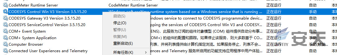

        该POC是由Python语言实现,在执行过程中需要配置目标地址(Web Server服务器地址)和目标端口号(默认为8080)。查看正常状态下Web Server服务及Web访问状态。Web Server服务状态如下图所示:
图 3-3 POC执行前服务状态

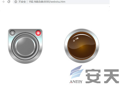

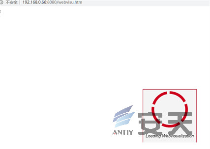

        被用来测试的Web访问页面,可正常访问,如下图所示:
图 3-4 POC执行前WEB访问状态

        POC运行后,查看Web Server及Web访问状态,Web Server服务已经停止,如下图所示:
图 3-6 POC执行后服务状态

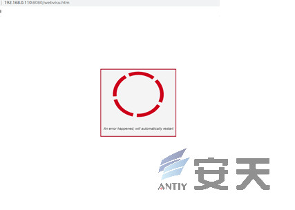

        被用来测试的Web页面不能正常访问,重新启动服务后,页面访问恢复正常。不能正常访问时状态如下图所示:
图 3-7 POC执行后WEB访问状态

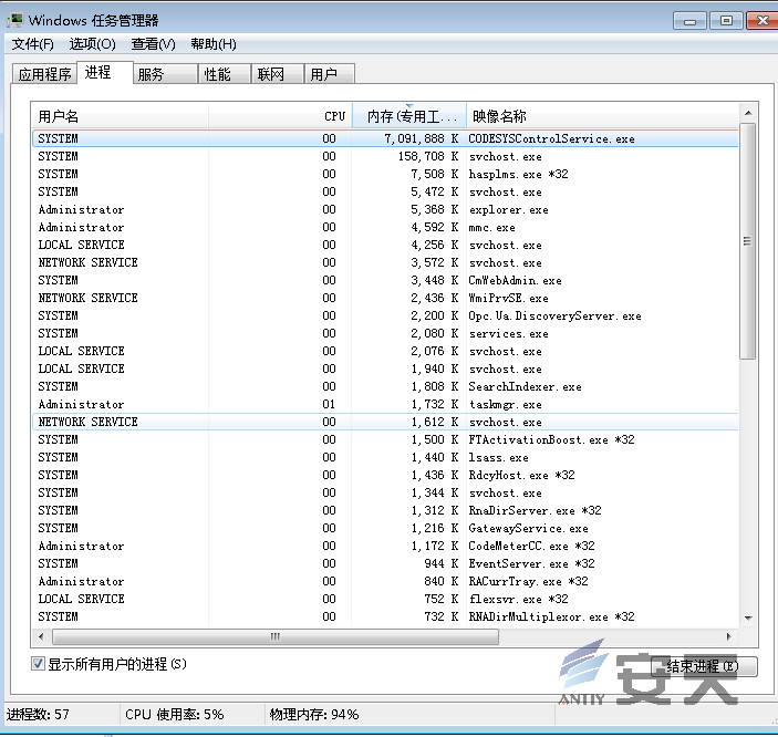

        针对CODESYS V3.5.15.20(64位)版本,采用Windows7(64位)系统,8G内存,搭建服务端环境。客户端运行POC后,服务端内存被占满,随着时间推迟内存被慢慢释放,Web服务没有停止,但Web页面不能访问,造成拒绝服务攻击。内存如图所示:
图 3-8 服务端内存使用过高
        被用来测试的Web页面不能正常访问,服务重启后,Web页面才可正常访问。Web页面不能正常访问如下图所示:
图 3-9 POC执行后Web访问状态(64位)

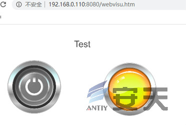

        Web Server服务重启后,Web页面可正常访问,访问状态如下图所示:
图 3-10 Web页面正常访问状态
