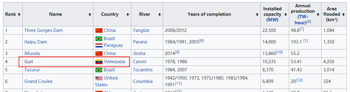

        据媒体报道,初次停电是因为南部玻利瓦尔州的一座主要水电站发生故障,这个水电站属于古里(Embalse de Guri)水电站[3]。古里水电站位于奥里诺科河卡罗尼河口上游约100公里的Necuima峡谷处,一期建设于1963年,二期建设于1976年。水电站大坝高约162米,长度为7426米,总蓄水容量达1350亿立方米。水电站共计装设21台水轮机组共计10235MW,分别为:10×730MW,4×180MW,3×400MW,3×225MW,年发电量约为47,000GWh,约占委内瑞拉用电量的近四成。古里水电站外观及地理位置如图1所示。

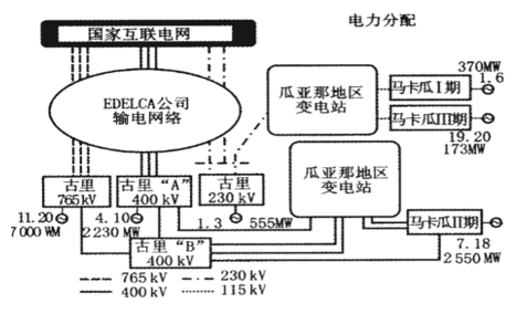

        委内瑞拉全国发电量约为117,000GWh,其中水电占64%,天然气发电占19%,石油发电占17%[6]。水力发电集中在瓜亚纳地区的卡罗尼河上,位于该国东部,共有4座水电站,其余分别是古里(Embalse de Guri)水电站、卡鲁阿奇(Caruachi)水电站、马卡瓜(Macagua)水电站、卡罗尼(Caroní)水电站。其中,最大的古里水电站位列世界第四大水电站[7]。因水力发电厂所发出的电力电压较低,要输送给距离较远的用户,就必须将电压经过变压器增高,再由空架输电线路输送到用户集中区的变电所,最后降低为适合家庭用户、工厂用电设备的电压,并由配电线输送到各个工厂及家庭。EDELCA公司是委内瑞拉国内最大的一家电力公司,公司目前拥有两个已投产水电厂,即古里电厂和马卡瓜电厂,EDELCA公司两厂各机组电力外送示意图如图3所示。
图 2古里水电站安装容量排名
图 3 EDELCA公司两厂和各机组外送示意图[8]
        委内瑞拉自主工业体系相对薄弱,在发电机组、高压输变电等设备上基本依赖进口,在较长一段历史时期,其供应商和承包商均为欧美电器巨头。如委内瑞拉中央电厂共有6个机组,1、2号机组建成于上世纪70年代,均为40万千瓦,是引进意大利与德国的设备;3、4、5号机组建于上世纪80年代初,是德国与日本的设备,彼时单体40万千瓦的装机容量均属世界领先技术。但随着设备的老化,目前这5个发电机组均已退役。近几年,中国公司开始参与到委内瑞拉重要电力基础设施的建设工作中,包括发电厂的升级改造、新建大型水利和火力发电厂,承担输变电工程建设等。委内瑞拉中央电厂6号机组发电项目,由中国机械设备工程股份有限公司(CMEC)于2016年完成,装机容量60万千瓦,能为委内瑞拉全国电网提供约3%的发电量[9]。

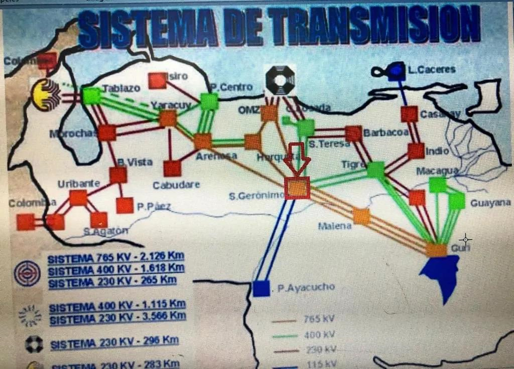

        由于主力发电能力分布在东部地区,委内瑞拉主网电力流呈现“东电西送”格局。从图4委内瑞拉主网架结构可以看出,委内瑞拉输电网由765kV、400kV、230kV三个电压等级构成,其中古里水电站输送给负荷中心的电力是通过765kV和400kV输送的。

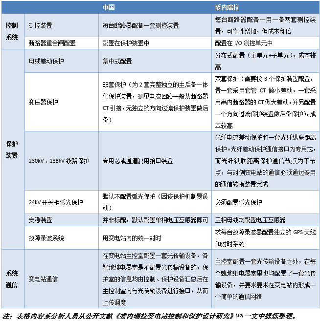

        关于委内瑞拉在电力系统安全运维能力上缺少足够的资料分析。从目前了解的有限信息来看,其运维能力和人员水平和我国相比,相对偏弱。但从少量公开资料来看,委内瑞拉电力相关产品选型和工程实施的标准起点,基本向欧美标准靠拢,其起点并不低,部分要求甚至高于我国。表1是委内瑞拉变电站系统相关建设要求与我国的对比。不过需要指出的是,绝大多数国家电力安全运维的措施,都是从应对事故的角度所建立,而这些措施对于应对物理攻击和破坏是远远不够的。
表 1委内瑞拉变电站系统相关建设要求及与中国的对比

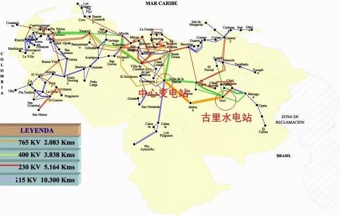

       委内瑞拉反对派领导人胡安•瓜伊多表示,根据委内瑞拉Corpoelec输电公司内部人员透露,当地时间7日16:42分左右,古里水电站送出线路路径发生火灾,导致联络Guri~Malena~SanGerónimoB变电站三回765kV线路跳闸。值得注意的是,委内瑞拉765kV的线路是国家输电主干线,负责该国85%的电力传输。由于三回765kV跳闸,SanGerónimoB国家中心失去电源,该站全站失电导致送入国家负荷中心的主干线也全部失电。该中心站系统接线图如图6所示[11]。
图 6 SanGerónimoB系统接线示意图

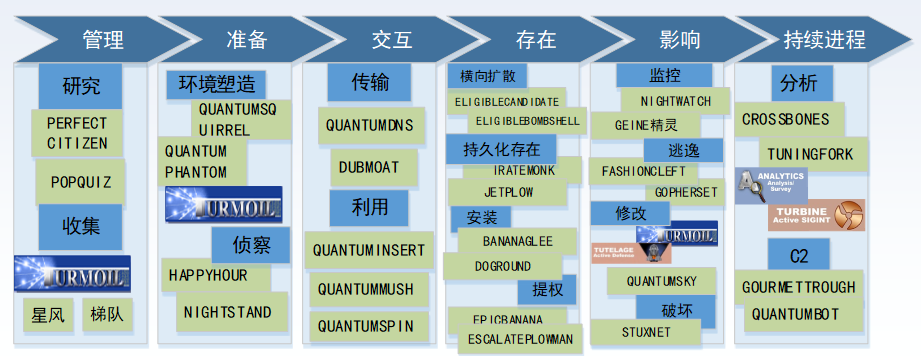

       威胁是能力和意图的乘积。从能力上看,美方具有全球最强的体系化网络攻击能力。在复杂的组织机构、庞大的人员规模和充沛的预算保障下,美方建设了一系列大型的信号情报获取和作业的工程系统、研发了制式化装备体系,建立支撑网空情报活动和攻击活动的框架,将情报获取、进攻作业、积极防御等网空能力整合成整体国家能力。可参见安天此前系列的相关分析【14-18】。
图7 美方NSA/CSS网空威胁框架与其部分工程和装备体系的映射

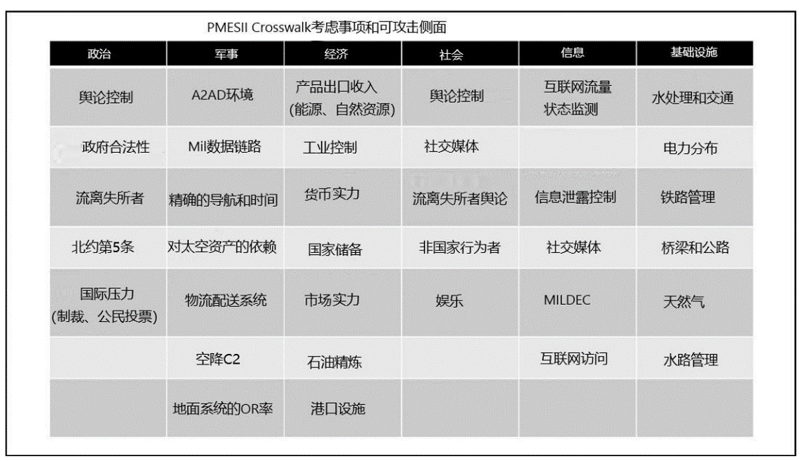

       从意图上看,美国一直背后支持委反对派反对马杜罗政府,此前还曾威胁直接军事干预。美国此前有利用“震网”攻击主权国家关键基础设施的先例。美方在攻击电力系统方面有长期的准备,早在2007年,美国爱达荷国家实验室就是实施了一项非机密的政府内部实验——即“极光漏洞”试验,针对一台225万瓦功率的柴油发电机,通过计算机程序以异常的方式反复高速关闭和重启此发电机,在短短的三分钟时间内,发电机被彻底摧毁,部分组件因为压力的反复变动导致炸裂,部分碎片被崩裂到80英尺之外。上述资料于2014年7月3日,被美国国土安全部根据信息公开法公布。根据《Division Cyber Operations》[19]等文献,美方已经将政治、军事、经济、社会、基础设施等宽频目标,纳入到目标打击规划工具的目标列表中,其中基础设施目标中就包括电力系统。美军目标打击规划工具(PMESII Crosswalk)考虑事项和可攻击侧面如图8所示。
图 8 美方PMESII的可攻击面清单
       从行为模式的角度来看,瓜伊多所声称如他上台执政就能马上恢复电力,而美方恰恰将“重建”作为网络武器参与的作战阶段之一,美国陆军参谋长前高级顾问Maren Leed曾在《Offensive Cyber Capabilities at the Operation Level》[20]一文中指出,“网络武器具有无与伦比的多功能性,它们可用于从参与到高端作战的所有军事行动。因为它们的影响是可逆的,所以非常适合于作战的所有阶段,包括环境塑造、高烈度对抗 以及目标重建”。
