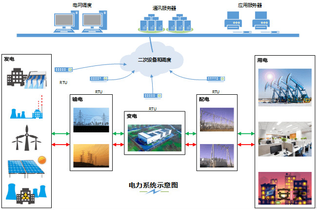

电力系统是一套由发电厂、送变电线路、供配电所和用电等环节组成的电能生产与消费系统。整体的运行过程是由电源(发电厂)的升压变电站升压到一定等级后,经输电线路输送到负荷中心变电站,通过变电站降压至一定等级后,再经配电线路与用户连接。在整体电力系统中,使用计算机的节点主要在发电、变电站以及调度中心部分。
图 1 电力系统示意图

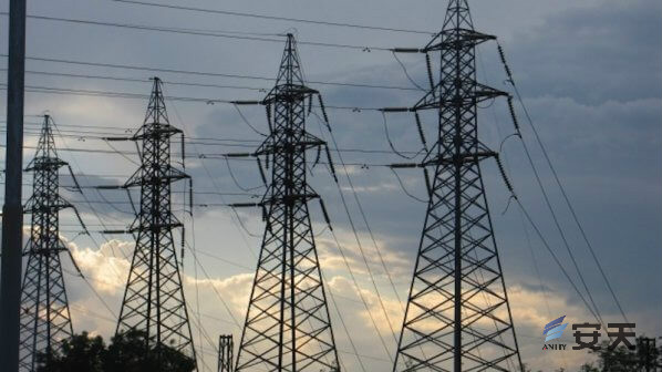

2.2.2 输电线路
图 3 输电线路
 输电网:将发电厂发的电通过变压器转变为高压电传输到各个变电所。
 配电网:将变电所的高压电变成低压电供到各个用户。
 输电线路:110KV,220KV,330KV,500KV,750KV,1000KV。

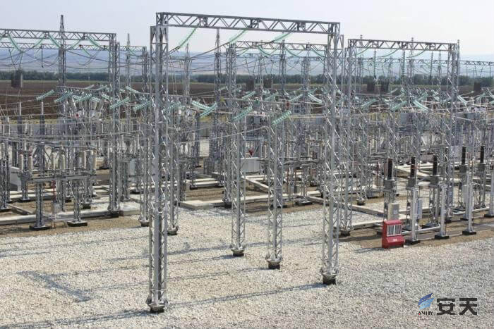

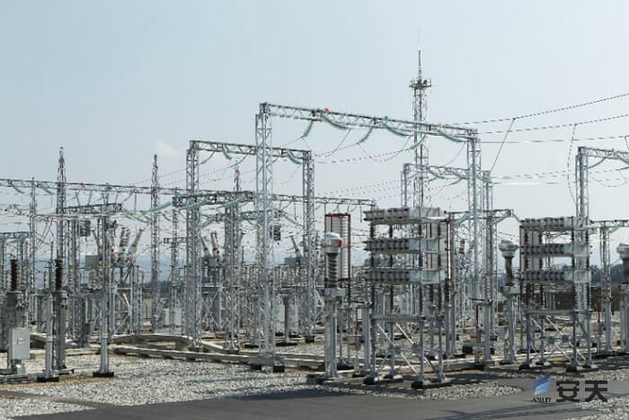

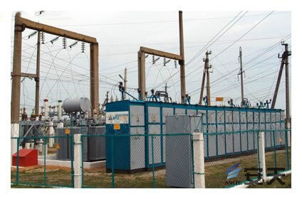

2.2.3 降压变电站
图 4 降压变电站
根据变电站在系统中的地位,可分为:枢纽变电站、中间变电站、地区变电站、终端变电站。
图 5 某500KV枢纽变电站
图 6 某220KV中间变电站
图 7 某110KV地区变电站

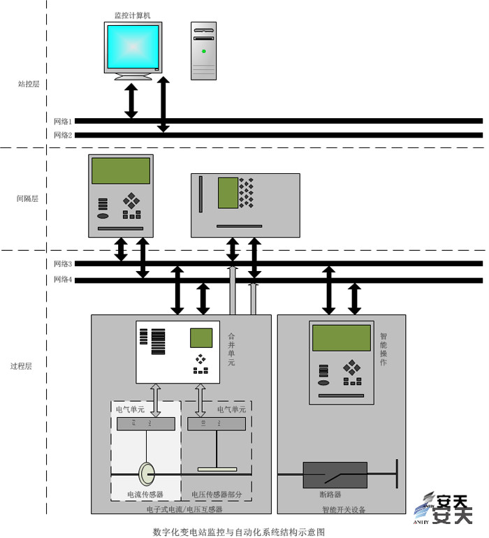

图 9一个可能的变电站SCADA体系结构
如果将变电站SCADA与一般工业DCS做一个比较,则过程层相当于DCS中的现场仪表层面,直接连接断路器、变压器、PT、CT等一次设备,完成最终的遥测、遥控等功能;间隔层相当于DCS中的现场控
制层面,特别是继电保护装置属于自动控制,相当于DCS中的一个现场控制站;站控层相当于DCS中的HMI、组态等层面,目前都基于PC和相应软件实现。站控层网络相当于工业以太网(工控内网);过程层网络相当于现场总线。对于智能变电站,目前一般统一使用基于以太网的IEC 61850标准通信协议;对于非智能变电站,过程层与间隔层没有标准的通信协议,一般根据过程层设备(RTU等)确定通信协议。

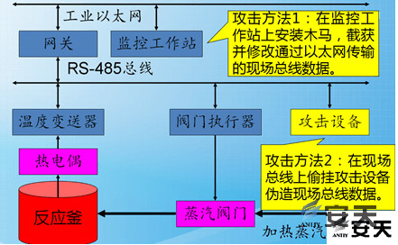

  • 通过恶意代码伪造和篡改指令来控制电力设备
  • 除直接操作界面这种方式外,攻击者还可以通过本地调用API接口、或从网络上劫持等方式,直接伪造和篡改指令来控制电力设备。目前变电站SCADA站控层之下的通信网络,并无特别设计的安全加密通信协议。当攻击者获取不同位置的控制权(如SCADA站控层PC、生产网络相关网络设备等)后,可以直接构造和篡改SCADA监控软件与间隔层设备的通信,例如IEC 61850通信明码报文,IEC 61850属于公开协议、明码通信报文,截获以及伪造IEC 61850通信报文并不存在技术上的问题,因此攻击者可以构造或截获指令来直接遥控过程层电力设备,同样可以完成远程控制设备运行状态、更改设备运行参数引起电网故障或断电。
    上述两种方式都不仅可以在攻击者远程操控情况下交互作业,同样可以进行指令预设、实现定时触发和条件触发,从而在不能和攻击者实时通讯的情况下发起攻击。即使是采用操控程序界面的方式,同样可以采用键盘和鼠标的行为的提前预设来完成。

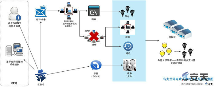

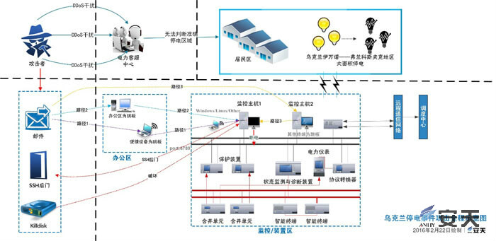

    2.5 攻击全程分析
    通过以上对变电站系统的分析并基于目前公开的样本,我们分析攻击者可能采用的技术手法为:通过鱼叉式钓鱼邮件或其他手段,首先向“跳板机”植入BlackEnergy,随后通过BlackEnergy建立据点,以“跳板机”作为据点进行横向渗透,之后通过攻陷监控/装置区的关键主机。同时由于BlackEnergy已经形成了具备规模的僵尸网络以及定向传播等因素,亦不排除攻击者已经在乌克兰电力系统中完成了前期环境预置和持久化。
    攻击者在获得了SCADA系统的控制能力后,通过相关方法下达断电指令导致断电:其后,采用覆盖MBR和部分扇区的方式,导致系统重启后不能自举(自举只有两个功能:加电自检和磁盘引导。);采用清除系统日志的方式提升事件后续分析难度;采用覆盖文档文件和其他重要格式文件的方式,导致实质性的数据损失。这一组合拳不仅使系统难以恢复,而且在失去SCADA的上层故障回馈和显示能力后,工作人员被“致盲”,从而不能有效推动恢复工作。
    攻击者一方面在线上变电站进行攻击的同时,另一方面在线下还对电力客服中心进行电话DDoS攻击,两组“火力”共同配合发起攻击完成攻击者的目的。整体的攻击全景如下图所示:
    图 10乌克兰停电事件攻击全程示意图

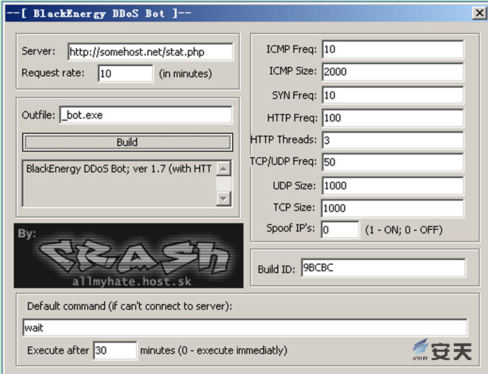

    BlackEnergy工具带有一个构建器(builder)应用程序,下图是2007年发现的BlackEnergy构建器程序,称之为BlackEnergy1,主要用于实施DDoS攻击。
    图 11 BlackEnergy1构建程序
    DDoS攻击的BlackEnergy僵尸网络可以启动控制的“洪水”命令的参数,例如:ICMP ping洪水、TCP SYN洪水、UDP流量洪水、二进制包洪水、DNS请求洪水等。
    该版本服务器程序为WEB版本,将受害者机器相关信息Base64编码后回传C&C服务器中。
    图 12 Base64加密
    图 13 解密后数据
    Base64解码后的内容为服务器上的配置信息加上一个上线ID号,BlackEnergy配置还包含一个叫build_id的值,该字符串是个特殊字符串,是用来甄别受感染个体的,比如:

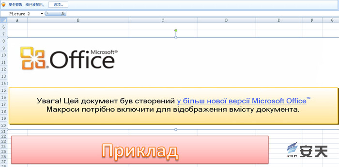

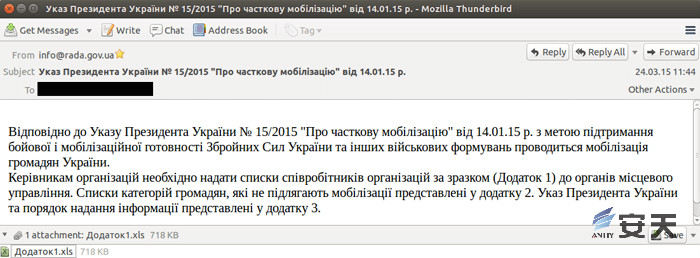

    安天CERT通过对公开的样本进行关联,关联到发送前导文档的原始邮件。该邮件在2015年3月被用于攻击乌克兰媒体,其中一个包含恶意代码的文档,攻击者在文档中嵌入了恶意宏代码,一旦用户打开文档并运行宏就会对目标系统进行感染。
    这与我们过去看到的大量APT攻击中出现的格式溢出文档所不同的是,尽管其也使用了邮件和Office文档作为攻击手段,但并没有使用0Day,甚至相关载荷都没有使用格式溢出方式,而是类似一个传统的宏病毒。这说明高级攻击中是否使用0Day与相关组织的作业能力、0Day储备、以及对目标的适应性有关,高级的攻击未必需要使用“高级攻击技术”(如格式溢出、0Day)。
    图 16 邮件内容
    邮件译文:
    乌克兰总统对部分动员令
    据乌克兰总统2015年第15号局部动员令,法令从15年1月14日开始。为了保持乌克兰武装部队和其他军事单位进行战斗动员和动员准备。
    乌克兰公民组织负责人必须提供的组织示例(附件1),当地政府雇员的列表、用户类别。不包含乌克兰总统令中附录2和信息附录3所列的顺序动员。
    这是一种针对性攻击常用的手法,首先攻击者在一封邮件中嵌入一个恶意文档发送给目标,如果目标主机存在安全隐患,则在打开附件时就会自动运行宏代码,附件(Excel)打开后显示如下图,为了诱导受害者启用宏,攻击者还使用乌克兰语进行了提醒,图中文字含义为:“注意!该文档由较新版本的Office 创建,为显示文档内容,必须启用宏。”
    图 17 Excel内容

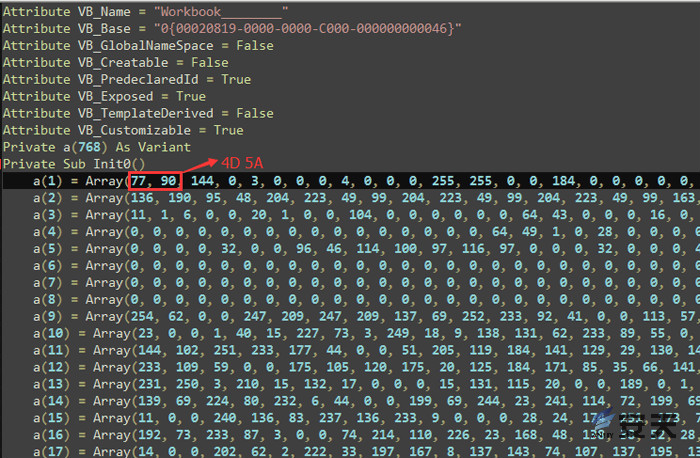

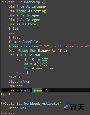

    经分析人员对宏代码进行提取分析,发现宏代码主要分为两个部分,首先通过25个函数定义768个数组,在数组中写入二进制数据(PE文件)备用,如下图:
    图 18 宏代码
    然后通过一个循环将二进制数据写入到指定的磁盘文件,对应的路径为:%TEMP%\vba_macro.exe,随后执行此文件,即BlackEnergy Dropper,在经过多次解密后,其会释放BlackEnergy,并利用BlackEnergy下载插件对系统进行攻击。
    图 19 生成PE

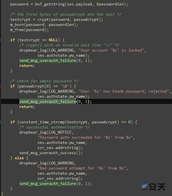

    这个SSH程序是攻击者使用Dropbear SSH源码重新编译的,在其中添加了固定密码“passDs5Bu9Te7”,因此只有使用这个密码才能连接上SSH服务,下图是原版Dropbear SSH源码和攻击者修改后的代码:
    图 21 Dropbear SSH
    图 22 添加后门的Dropbear SSH代码

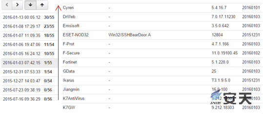

    安天分析工程师认为不排除Dropbear SSH正是乌克兰电力部门使用的SSH管理工具,假定,相关带有后门的Dropbear SSH的出现,也不排除是此次攻击的环境预置的一部分。同时攻击者使用开源代码为基础,构造可疑功能,可以起到躲避安全软件的检测的目的。通过图23所示该文件的检测历史情况,可以看出该样本刚出现时,所有的安全软件都不能检测,之后由于ESET最早获得样本,而能够独家检测,其后各厂商才陆续检出。
    图 23 历史检测结果

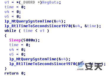

    安装完成之后,样本会执行一个循环操作,判断当前系统时间是否已经大于注册表中的数值,若已经大于,则执行恶意操作;若未达到,则继续执行循环操作。
    图 26 延时操作

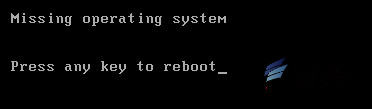

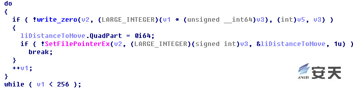

    样本会将系统中的磁盘进行破坏,将磁盘的前0x20000字节写入“\x00”,使系统重启之后无法正常启动。 对系统中的前十块磁盘进行擦除操作,打开磁盘,获取句柄。
    图 27 遍历磁盘
    从磁盘的起始位置开始进行擦除,每次写入0x200字节的“\x00”,执行0x100次操作。
    图 28 磁盘擦除

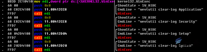

    4.3.3.2 清理系统日志
    如对部分扇区的擦除工作能够正常完成,该样本会对系统的日志进行清理,以增加事后分析的难度,如图29:
    图 29 清理日志

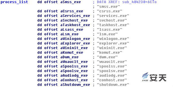

    4.3.3.3 进程遍历和清理进程
    此后样本会遍历系统中的进程,若进程名存在于下面的列表中,则会放行;否则会结束进程的运行。
    图 30 进程列表
    从表中可以看出,多数为系统的关键进程,只有komut.exe不是系统进程。样本中止掉其他进程,应是为榨取更多的系统资源,以使下一个动作(文件擦除)产生更好的效果,但同时又避免误杀系统进程导致系统运行受到影响。

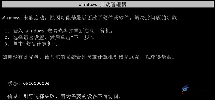

    该条指令执行之后,会在5秒后关机,样本在这5秒内还会进行一次系统遍历,结束三个系统进程csrss.exe、smss.exe、lsass.exe,猜测攻击者是担心因为这些进程的干扰导致无法达到重启的目的。

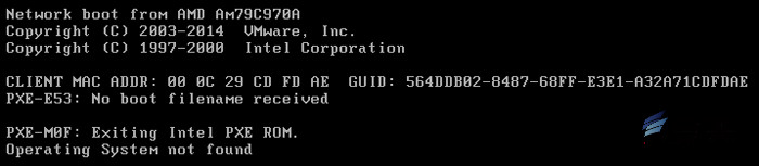

    而在关机后,由于MBR已经被破坏,系统将不能完成自举。

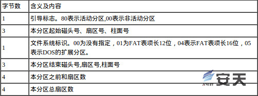

    分区项的结构如下:
    图 35 分区项结构
    系统引导扇区(BOOT区)存放在哪个扇区一般由分区项1决定。我们使用Win XP与Win 7分别进行了测试。结果如下:

    样本一定会破坏掉MBR,使系统无法正常启动,但是否会破坏到系统引导扇区以及破坏的程度大小无法确定,这取决于磁盘的大小、所使用的分区工具、所安装的操作系统等等多种因素。

  • 该磁盘在修复前,因为MBR被破坏,找不到系统分区,系统显示的错误信息如下:
    图 36 MBR丢失
    将MBR进行修复之后,但由于系统启动文件被破坏,会出现下面的错误:
    图 37 系统文件破坏
  • Win7系统磁盘修复
  • 对磁盘MBR进行重建之后,利用工具无法找到磁盘分区,这时需要人工查找系统盘所在分区,确定所有位置及大小,并将这些信息写入到MBR扇区对应位置。
    图 38 MBR扇区
    这时运行系统会出现如下错误:
    图 39 系统错误
    再使用WinPE进入系统,利用命令bcdedit进行修复,命令如下:
    bcdedit /set {default} device partition=c:
    bcdedit /set {default} osdevice partition=c:
    bcdedit /set {default} detecthal 1
    表 7 修复命令
    可正常启动开机。
    通过以上的测试可以看出,如果MBR与分区项1的内容都被样本擦写,只可以对MBR进行修复,分区项1中的内容无法进行修复,也无法开机;若只有MBR被擦写,可以对其修复并正常开机。
    但样本运行之后,对系统中磁盘的文件进行了擦除,即使MBR修复之后,由于系统文件的损坏,也无法进行恢复,可见样本的破坏性之大。

    图 40 乌克兰停电攻击事件过程总结
    正如我们开篇指出的那样:这是一起以BlackEnergy等相关恶意代码为主要攻击工具,通过BOTNET体系进行前期的资料采集和环境预置;以邮件发送恶意代码载荷为最终攻击的直接突破入口,通过远程控制SCADA节点下达指令为断电手段;以摧毁破坏SCADA系统实现迟滞恢复和状态致盲;以DDoS电话作为干扰,最后达成长时间停电并制造整个社会混乱的具有信息战水准的网络攻击事件。

  • 工业控制系统中的现场总线安全性(ISF 2011)
  • 在2011年的ISF会议上,安天针对工业控制系统中的现场总线安全性进行了分析。现场总线是将自动化最底层的现场控制器和现场智能仪表、设备互连的实时控制通信网络,遵循ISO的OSI开发系统互连参考模型的全部或部分通信协议。报告针对化工厂反应釜的温度测控环节,通过攻击现场总线的方式给出的了有效的攻击方法,最后对提高当前现场总线的安全状况给出了几点建议。
    图 46 化工厂反应釜的温度测控环节的攻击方法示意图

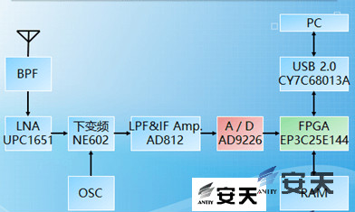

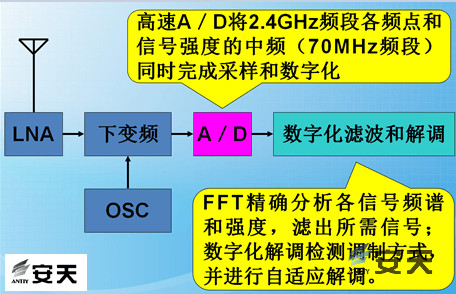

  • 在2012年的ISF会议上,安天针对软件无线电技术对无线通信安全性的威胁做了分析。无线通信最基本的信号,是射频(RF)信号,基带信号调制在载波上,才成为射频信号,最终通过天线发射和接收的都是射频信号。应用软件无线电技术处理射频信号,对针对无线通信的攻击,可以起到“倍增器”的作用。
    图 47 使用无线电处理射频和中频信号的结构示意图
