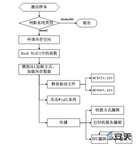

        样本被激活后,典型的运行流程如图1所示。
        样本首先判断当前操作系统类型,如果是Windows 9X/ME,就直接退出。
        接下来加载一个DLL模块,后续要执行的代码大部分都在其中。为了躲避反病毒软件的监视和查杀,样本并不将DLL模块释放为磁盘文件,而是直接拷贝到内存中,然后模拟正常的DLL加载过程。
        具体而言,样本先申请一块内存空间,然后Hook ntdll.dll导出的6个系统函数:
  • ZwMapViewOfSection
  • ZwCreateSection
  • ZwOpenFile
  • ZwClose
  • ZwQueryAttributesFile
  • ZwQuerySection
        为此,样本先修改自身进程内存映像中ntdll.dll模块PE头的保护属性,然后将偏移0x40字节处的一段数据改写为跳转代码表,用以实现对上述函数的hook。 进而,样本就可以使用修改过的ZwCreateSection在内存空间中创建一个新的PE节,并将要加载的DLL模块拷贝到内存中,最后使用LoadLibraryW来获取模块句柄。
图1 样本的典型运行流程
        此后,样本跳转到被加载的DLL中执行,衍生下列文件:

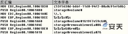

        mrxnet.sys通过修改一些内核调用来隐藏被拷贝到U盘的lnk文件和DLL文件(图2)。
图 2 驱动程序隐藏某些lnk文件

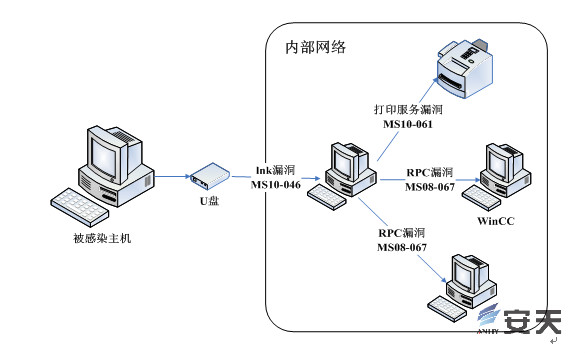

        Stuxnet蠕虫的攻击目标是SIMATIC WinCC软件。后者主要用于工业控制系统的数据采集与监控,一般部署在专用的内部局域网中,并与外部互联网实行物理上的隔离。为了实现攻击,Stuxnet蠕虫采取多种手段进行渗透和传播,如图3所示。
图 3 样本的多种传播方式
        整体的传播思路是:首先感染外部主机;然后感染U盘,利用快捷方式文件解析漏洞,传播到内部网络;在内网中,通过快捷方式解析漏洞、RPC远程执行漏洞、打印机后台程序服务漏洞,实现联网主机之间的传播;最后抵达安装了WinCC软件的主机,展开攻击。

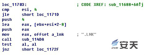

快捷方式文件解析漏洞(MS10-046)
        这个漏洞利用Windows在解析快捷方式文件(例如.lnk文件)时的系统机制缺陷,使系统加载攻击者指定的DLL文件,从而触发攻击行为。具体而言,Windows在显示快捷方式文件时,会根据文件中的结构信息寻找它所需的图标资源,并将其作为文件的图标展现给用户。如果图标资源在一个DLL文件中,系统就会加载这个DLL文件。攻击者可以构造一个这样快捷方式文件,使系统加载他指定的恶意DLL文件,从而触发后者中的恶意代码。快捷方式文件的显示是系统自动执行,无需用户交互,因此漏洞的利用效果很好。 Stuxnet蠕虫搜索计算机中的可移动存储设备(图4)。一旦发现,就将快捷方式文件和DLL文件拷贝到其中(图5)。如果用户将这个设备再插入到内部网络中的计算机上使用,就会触发漏洞,从而实现所谓的“摆渡”攻击,即利用移动存储设备对物理隔离网络的渗入。
图 4 查找U盘
图5 拷贝文件到U盘

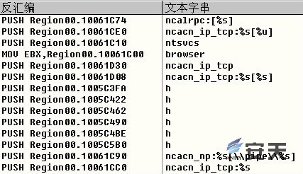

RPC远程执行漏洞(MS08-067)与提升权限漏洞
        这是2008年爆发的最严重的一个微软操作系统漏洞,具有利用简单、波及范围广、危害程度高等特点。
图 6 发动RPC攻击
        具体而言,存在此漏洞的系统收到精心构造的RPC请求时,可能允许远程执行代码。在Windows 2000、Windows XP和Windows Server 2003系统中,利用这一漏洞,攻击者可以通过发送恶意构造的网络包直接发起攻击,无需通过认证地运行任意代码,并且获取完整的权限。因此该漏洞常被蠕虫用于大规模的传播和攻击。
        Stuxnet蠕虫利用这个漏洞实现在内部局域网中的传播(图6)。利用这一漏洞时,如果权限不够导致失败,还会使用一个尚未公开的漏洞来提升自身权限(图1),然后再次尝试攻击。截止本报告发布,微软尚未给出该提权漏洞的解决方案。

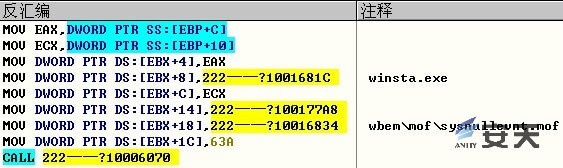

打印机后台程序服务漏洞(MS10-061)
        这是一个零日漏洞,首先发现于Stuxnet蠕虫中。
        Windows打印后台程序没有合理地设置用户权限。攻击者可以通过提交精心构造的打印请求,将文件发送到暴露了打印后台程序接口的主机的%System32%目录中。成功利用这个漏洞可以以系统权限执行任意代码,从而实现传播和攻击。
图 7 利用打印服务漏洞
        Stuxnet蠕虫利用这个漏洞实现在内部局域网中的传播。如图7所示,它向目标主机发送两个文件:winsta.exe、sysnullevnt.mof。后者是微软的一种托管对象格式(MOF)文件,在一些特定事件驱动下,它将执行winsta.exe,也就是蠕虫自身。

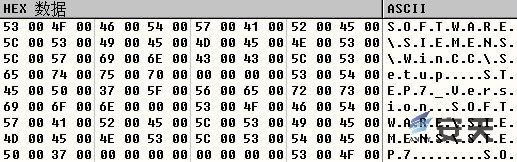

        Stuxnet蠕虫查询两个注册表键来判断主机中是否安装WinCC系统(图8):
  • HKLM\SOFTWARE\SIEMENS\WinCC\Setup
  • HKLM\SOFTWARE\SIEMENS\STEP7
图 8 查询注册表,判断是否安装WinCC

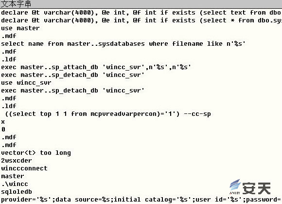

        一旦发现WinCC系统,就利用其中的两个漏洞展开攻击:
        一是WinCC系统中存在一个硬编码漏洞,保存了访问数据库的默认账户名和密码,Stuxnet利用这一漏洞尝试访问该系统的SQL数据库(图9)。
        二是在WinCC需要使用的Step7工程中,在打开工程文件时,存在DLL加载策略上的缺陷,从而导致一种类似于“DLL预加载攻击”的利用方式。最终,Stuxnet通过替换Step7软件中的s7otbxdx.dll,而将原来的同名文件修改为s7otbxsx.dll,并对这个文件的导出函数进行一次封装,从而实现对一些查询、读取函数的Hook。
图9 查询WinCC的数据库

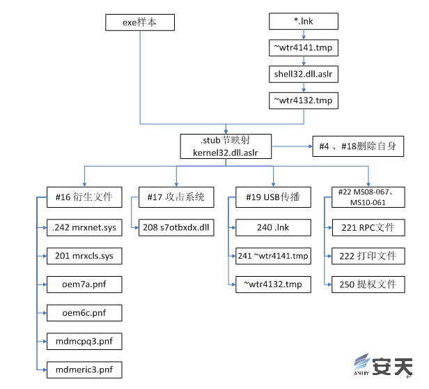

2.5样本文件的衍生关系
        本节综合介绍样本在上述复制、传播、攻击过程中,各文件的衍生关系。
        如图10所示。样本的来源有多种可能。
        对原始样本、通过RPC漏洞或打印服务漏洞传播的样本,都是exe文件,它在自己的.stud节中隐形加载模块,名为“kernel32.dll.aslr.<随机数字>.dll”。
        对U盘传播的样本,当系统显示快捷方式文件时触发漏洞,加载~wtr4141.tmp文件,后者加载一个名为“shell32.dll.aslr.<随机数字>.dll”的模块,这个模块将另一个文件~wtr4132.tmp加载为“kernel32.dll.aslr.<随机数字>.dll”。
        模块“kernel32.dll.aslr.<随机数字>.dll”负责实现后续的大部分攻击行为,它导出了22个函数来完成恶意代码的主要功能;在其资源节中,包含了一些衍生文件,它们以加密的形式被保存。
        其中,第16号导出函数用于衍生一些本地文件,包括资源编号201的mrxcls.sys和编号242的mrxnet.sys两个驱动程序,以及4个.pnf文件。
图 10 样本文件衍生的关系
        第17号导出函数用于攻击WinCC系统的第二个漏洞,它释放一个s7otbxdx.dll。
        第19号导出函数负责利用快捷方式解析漏洞进行传播。它释放多个lnk文件和两个扩展名为tmp的DLL文件。
        第22号导出函数负责利用RPC漏洞和打印服务漏洞进行传播。它释放的文件中,资源编号221的文件用于RPC攻击、编号222的文件用于打印服务攻击、编号250的文件用于提权。

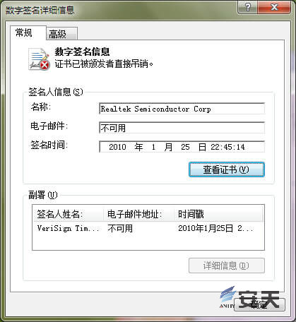

4.3 使用有效的数字签名
        Stuxnet在运行后,释放两个驱动文件:
  • %System32%\drivers\mrxcls.sys
  • %System32%\drivers\mrxnet.sys
        这两个驱动文件使用了RealTek的数字签名(图11)以躲避杀毒软件的查杀。目前,这一签名已经被颁发机构吊销,无法再通过在线验证,但目前反病毒产品大多使用静态方法判定可执行文件是否带有数字签名,因此有可能被欺骗。
图11 Stuxnet使用的数字签名
