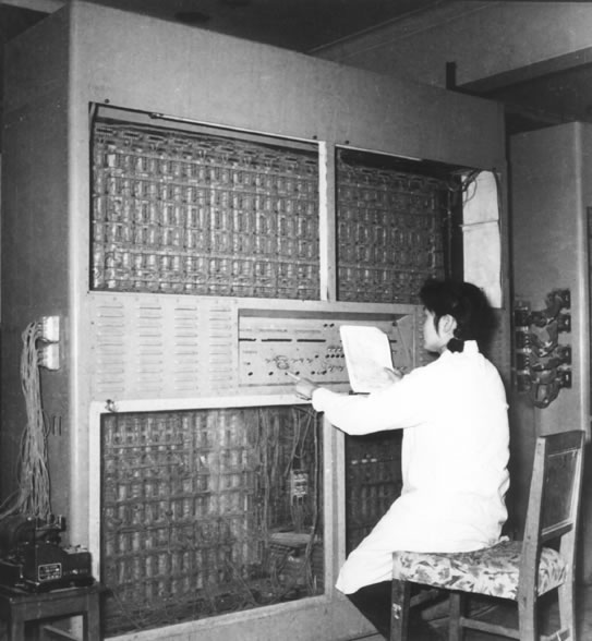

参考早期整机照片重构的103机:左侧开放机架、中央控制面板与右侧电源柜

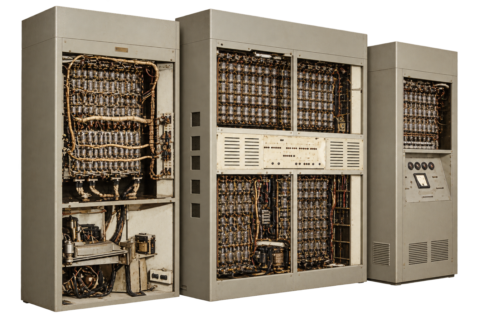

对应机型AI还原图(非真机照片)

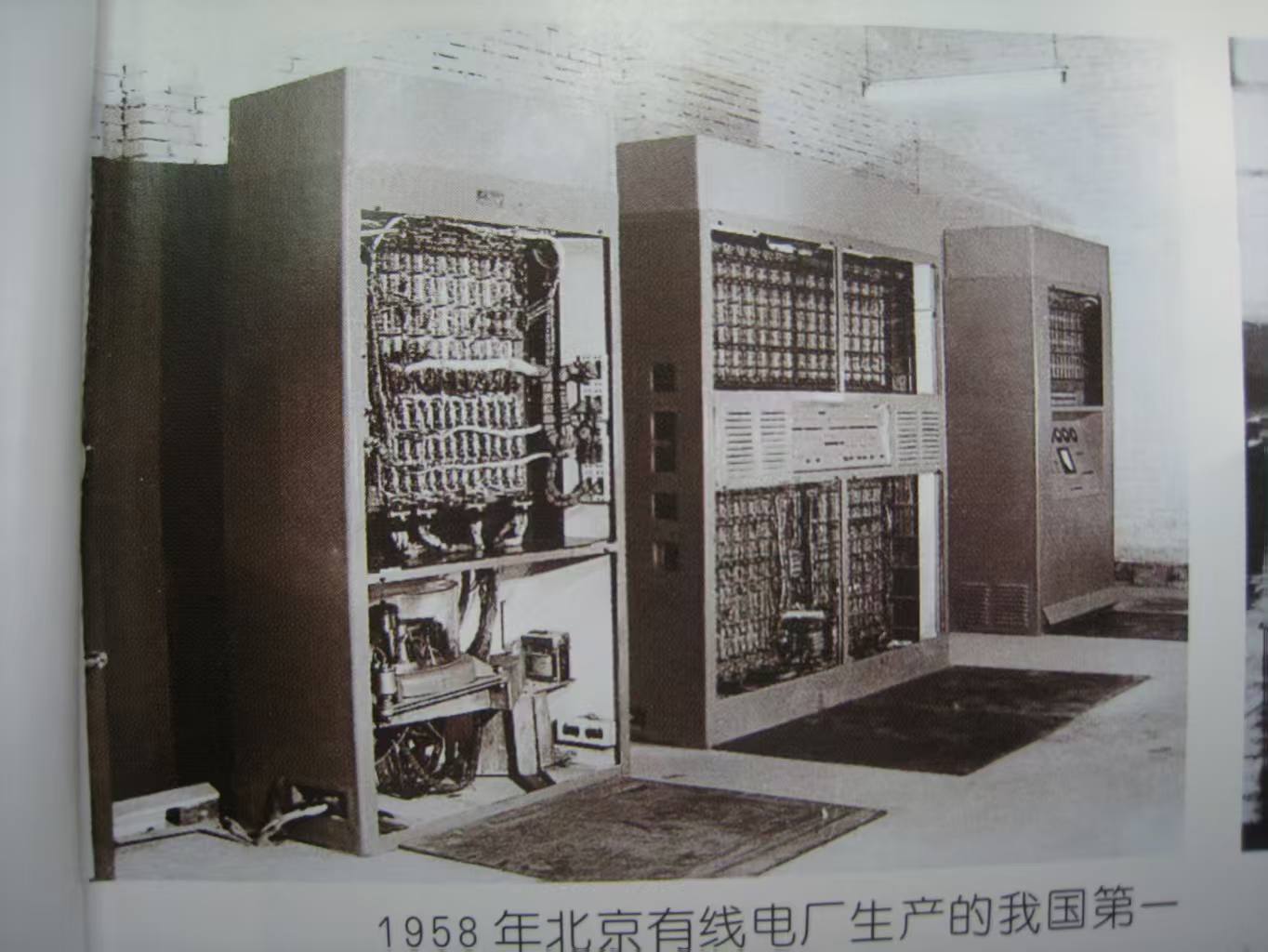

十二年科技规划推动计算技术建设。计算所筹备委员会组织全国协作,引进 M-3 图纸资料;北京有线电厂(738 厂)承担试制生产,计算所负责调试。

8 月 1 日,103 机已经可以运行短程序。这个里程碑之后,元件、电路和整机仍需持续整顿,才能从一次成功演示走向稳定使用。

PHOTOGRAPHIC ARCHIVE · 照片档案
从一张老照片,走近当时的现场
先看原图,再由你逐步打开修复与高清版本。原有痕迹与今天的 AI 加工始终分开标注;随时可以回到原图。
采用计算所刊载的较完整人物构图;人物姓名与拍摄日期不作无来源推定。
来源参照 · 中国科学院计算技术研究所 · 同场景照片 ↗
原图=提供的历史素材。修复图与高清图均为 AI 加工;黑白转彩色属于推测上色,高清为细节增强、非原生 4K,不是新发现的历史照片。细小线路、文字与人物细节可能被重绘,考据请回看原图和来源。
史料与还原说明
本页设备图以提供的“103机_01_整机.jpg”为外观参考,保留开放机架、中央控制面板与电源柜关系。该早期整机照的完整独立图注尚待考证,不能据图断言具体拍摄地点或机器批次。色彩、光照及不可辨细节由 AI 推测重构;实物外观、图像还原与教学示意应分别理解。
